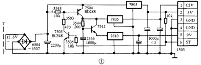

分析与检修 从现象来判断故障的原因是:(1)电源供电不正常;(2)微处理器控制单元有故障。有关电路如图1所示。在检查中发现,电源仅有一组5V电压输出,根据印板上的标识,测得1503的⑥脚(ST端)控制电压变化正常,证明CPU工作正常;控制三极管7505(BC548)的b极也有相应变化,而其c极始终保持高电平,不能翻转,导致7504截止而无输出电压。拆下7505检查,果然b-e结开路。更换7505后故障排除。

首先测得解压模块供电正常,按POW钮同时测1503的⑥脚无电平变化。短路7505的c-e结电源输出各组电压正常,但显示屏仍不亮,整机无法工作。
