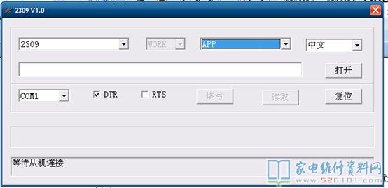

工具:2309_serial
1. 打开2309_serial工具。
2. 在打开界面上选择要升级的bin文件“image_all.bin”。
3. 待升级机器上电,等工具界面显示“就绪”,如果出现错误,点“复位”,再重新给待机器上电。
4. 等就绪之后,在选择框中选择“app”如图:
5. 点击“烧写”,待提示“烧写完成”,之后关闭工具,升级机器重新上电。
6. 完成
