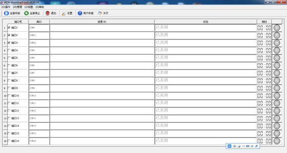

一、焊线
(1)有方模块:RX 是6脚,TX 是 7脚。
(2)天喻和广宏模块, RX是 18 脚, TX 是 19脚
(3)琪俊QW300模块,RX 是35,TX是34
按照上述的脚定义,把模块的串口 RX和 TX焊线出来,地线直接夹在机顶盒的外壳即可, 也可以用模块中的任意一个GND线出来作为地线。
用usb转串口线连接电脑和模块,机顶盒保持断电状态。同时需要根据制作的usb转串口线的芯片类型, 安装usb转串口的驱动程序。
具体详细的使用教程,请参考压缩包内的“RDA锁基站升级说明1010.doc”文档。
