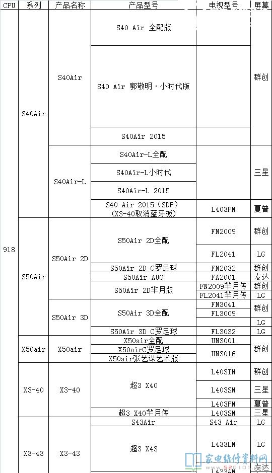

      针对乐视早期的S40Ari系列,S50Air系列,X50系列,和较新的X3-40,X3-43均为MSD6A918芯片方案。早期的板卡已经进入大量维修期,此方案以未公开的高强度加密算法绑定芯片唯一ID,也就是当主芯片的ID发生变化时,就不会开机。看到这里,一些小伙伴们大概就明白了,为什么明明已准确判断主芯片损坏,只要更换主芯片就应该正常工作,然而现实很残酷,无论怎么折腾就是不开机,最后不得不放弃。
      乐视软件版本跨版本较多,不同的主程序需要配不同的引导程序,维修工程师初次维修此板卡会比较茫然,一不小心就匹配错误,造成升级不成功,浪费了时间和心情。

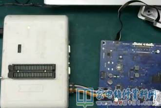

   所以团队专门制作了RT809系列编程器维修乐视所有方案板卡教程,为了更简单维修,团队还特地为大家做了量产软件,量产软件支持离线和在线烧录,鉴于一部分小伙伴没有离线座,今天先给大家分享在线烧录方法。

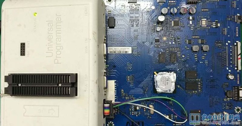

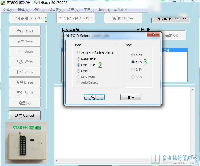

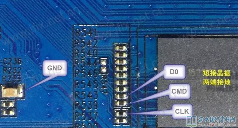

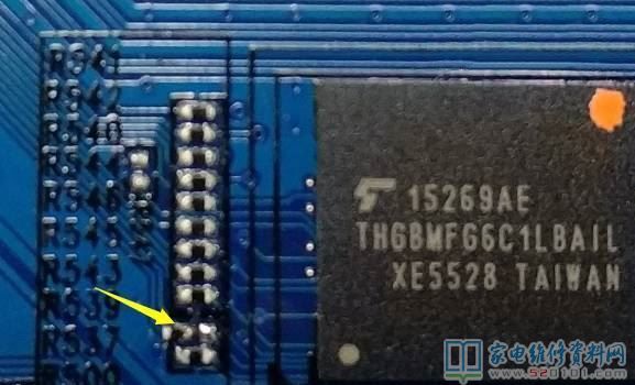

 1、短接晶振或断开CLK电阻,我们用断开CLK电阻的方法给大家演示;
 2、分别焊接好CLK(白色),CMD(紫色),D0(绿色),地(黑色),并插入编程器ISP端口。

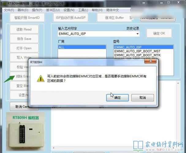

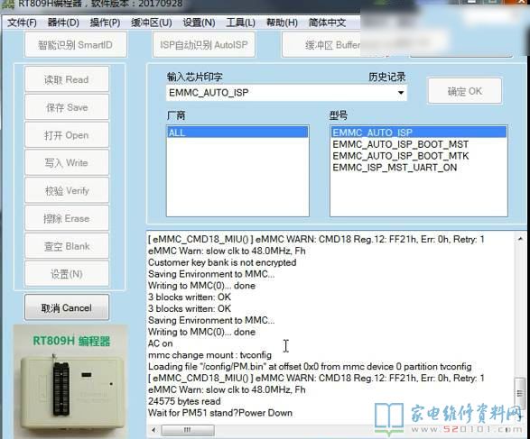

 3、打开编程器操作界面,按照下图数字顺序依次设置。

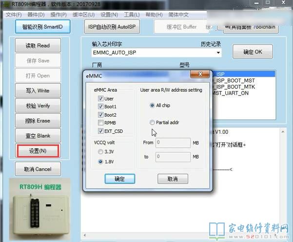

4、点设置,设置为下图状态。

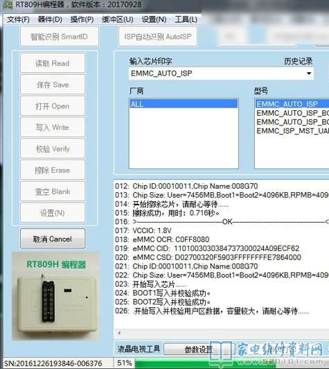

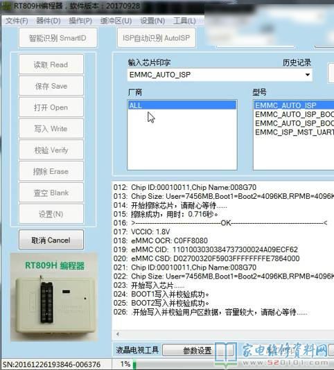

 5、主板上电,点擦除,擦除是一个好习惯。
6、点写入,选择制作好的量产软件双击就会自动开始写入,如下图。
7、由于系统本身并没有8G那么大,所以写入50%左右就可以点取消,写入时间大约9分钟左右。

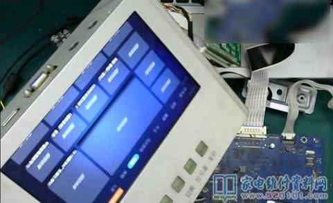

下面我们看看写入后的情况,连接打印,主板上电,如下图。
出现正常待机的打印信息,如下图所示。
二次开机后,图像正常,说明量产软件写入成功。

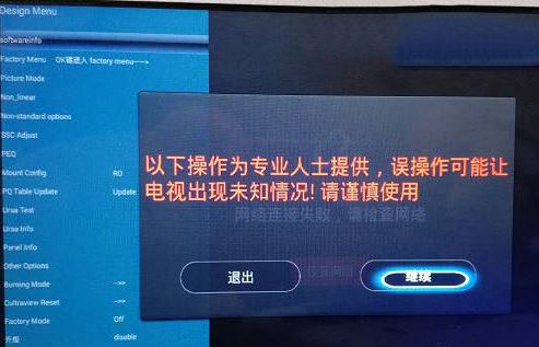

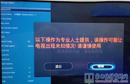

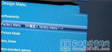

用遥控进入工厂模式可以调型号和屏参,39键遥控器依次按信号源+2580或用超遥3数字键+音量减+音量加+频道减+频道加进入工厂模式,出现安全提示选继续。

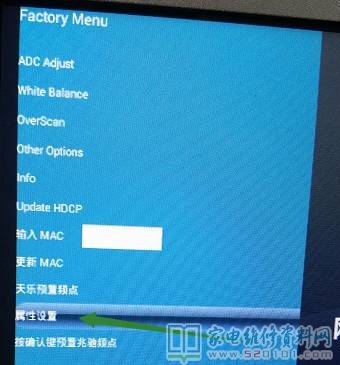

光标移动到Factory Menu,点OK键。
选择属性设置,按遥控器OK键。

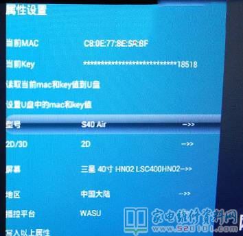

属性设置界面里可以看到,可以对MAC地址,Key值,电视型号,屏参进行更改,操作遥控器左右键和OK键设置相关参数,再选择倒数第一项“写入以上属性”完成写入。
MAC地址和key值这个一定要注意,因为这个直接关系到乐视会员的绑定,如果用户有要求,那么就一定要写,这也是很多换板师傅的痛点,如果本机含会员,那么换板之后本机的MAC和key值异常,造成乐视会员无法使用
MAC地址一般在机壳的铭牌上有标,但仅有MAC地址也不能开启绑定乐视会员功能,因为乐视会员绑定了MAC地址和KEY值,缺一不可。

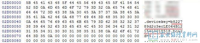

如果不能开机,可以把原机EMMC读100M左右出来,用HXD之类的软件打开,搜索devicekey即可看到本机的MAC和KEY。
建议写入之前,做一个100M左右的读取备份,避免了特殊用户的麻烦。
如果什么都没了,那就只有先写入机壳铭牌的MAC地址,然后打乐视官网电话索取key值。今天先给大家分享到这里,后面会陆续给大家分享乐视其他方案的玩法。
