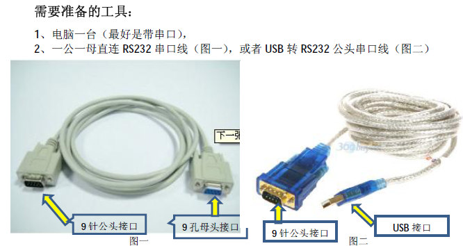

工具软件使用说明
1.用串口线连接号电脑以及机顶盒RS232接口,此过程保持机顶盒关机
2.双击打开机顶盒定位擦除工具汉化版.exe
3.选择 点击清除文件选项,点击确定
4.在弹出的界面选择你所使用的串口,开始中填 0  长度填 4000
5.点击确定,开电,等机顶盒启动后会有擦除进度条,进度条自己消失代表擦除完成。
6.断开机顶盒电源。换下一台机顶盒重复第5步。
擦除成功后,将机顶盒插卡开机,电视画面会提示“模块准备成功”或者自动弹出基站信息列表,此时代表机顶盒与模块匹配成功。可进行开卡操作。
