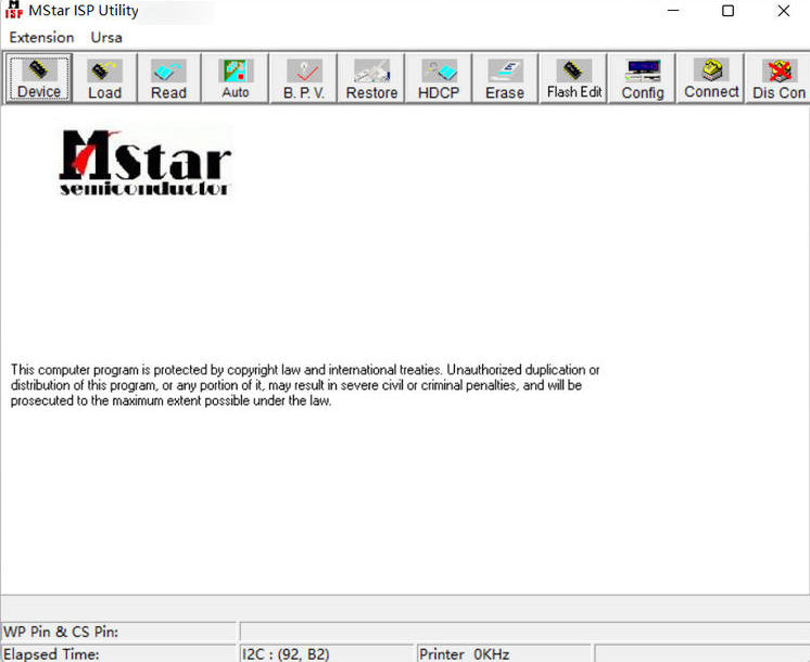

        程序使用备注:各个文件前的1、2、3、4即在ISP内应该选中的文件顺序。
        9632平台,进控制台方法,按回车键开机,如果是待机状态,上电后,按待机键同时按回车键。打开HDMI串口方法:有两种方式:一种是,上电处入待机状态下,按待机键,再马上按住遥控频道加不放,等一会就出现打印,出来得比较慢,需要等一会儿,经过测试,大约12-20秒钟左右。第二种方式是,电视机未插电状态下,首先按住遥控频道加,然后上电,大约12-20秒钟后放手,此时继续按待机键,电视机启动后就会打开串口了。如果是使用超级串口工具,即使操作打开串口后,电视机必须要操作正常开机后关机再开机才会看到打印信息。有时打开串口需要打开几次才成功,一次不行多试几次。
