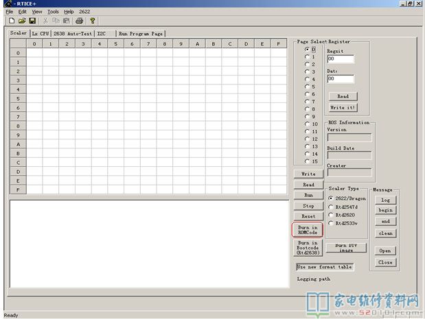

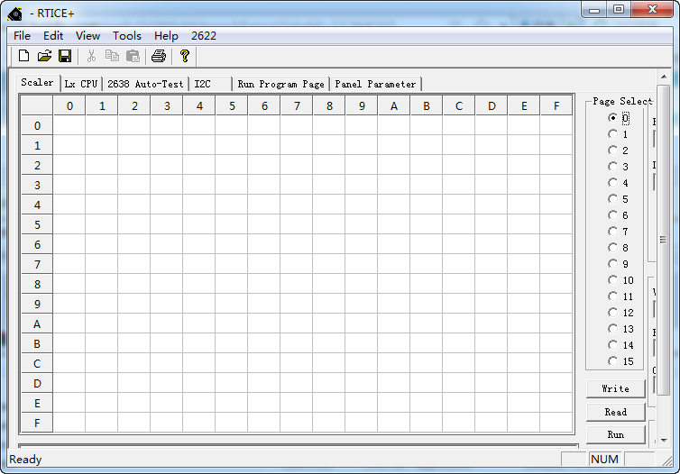

步骤3:打开工具RTICE.EXE,出现如图1.01所示界面。首先需要进行串口的设置,点击 [File]->[Comm Settings],设置升级工具的端口号

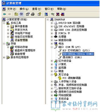

步骤4:所设置的端口号必须与电脑设备管理器里的设备号保持一致。如下图所示, USB-SERIAL CH341A(COM3)。因此,在步骤1中,应将端口号设置为COM3。
步骤5:单击图1.01中红框所示按钮,将弹出如图1.02所示对话框

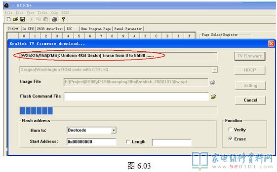

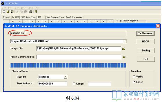

选项3 Burn to 选择“BootCode” ,随后点击选项4“TV Firmware”然后交流开机,如果连接成功,会出现图6.03红圈所示开始擦除芯片的提示。否则,会出现图6.04连接失败的提示。出现连接失败的提示时,可以尝试重新设置图6.02的选项1,如果之前选择“Dragon ROM code with CTRL+W”,则换成“Dragon/Washington ROM code with CTRL+Q”;反之亦然。重新关机,点击“TV Firmware”然后交流开机。

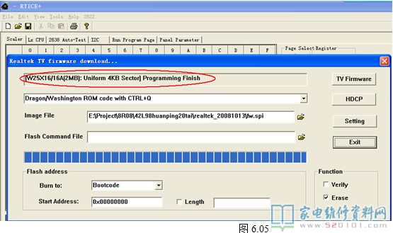

步骤5:升级结束时,会弹出如图6.05所示对话框,单击确定后,再单击“EXIT”按钮,退出进度条对话框。
步骤6:交流开关机,升级结束。
