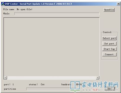

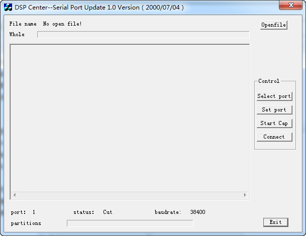

1) 执行host_nt.exe,出现如下界面
2) 单击”select port”,出现如下界面,选择连接线所使用的串行端口。

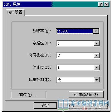

3) 单击”set port”,出现如下界面,设置串口参数。
将串口参数设置为
波特率:115200 数据位:8 奇偶校验:无 停止位:1 流量控制:无

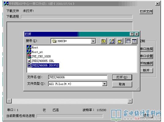

5) 单击”open file”,出现如下界面,选择下载软件。

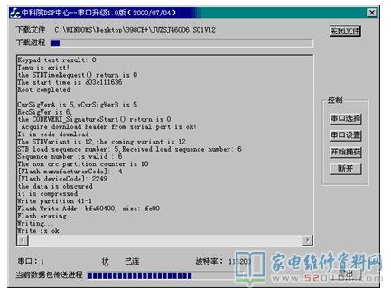

6) 单击“打开”,开始升级进程,如下图所示。等进度条显示完毕后,下载过程结束。
