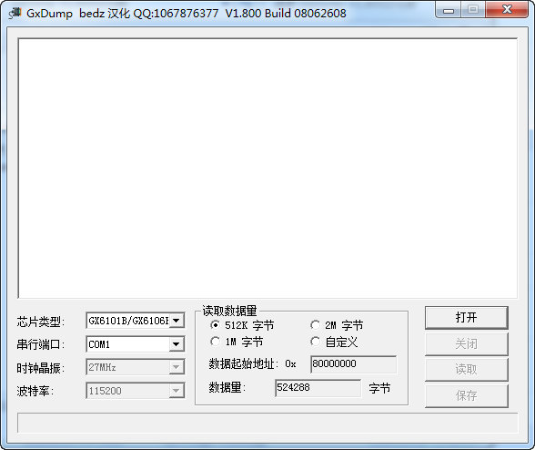

简介:Dump工具主要是完成通过串口上传(GX6101B/GX6106B/GX6101C/GX6106C系列)机顶盒的Flash,SDRAM的数据。

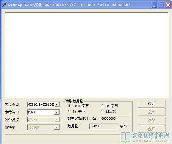

一、界面说明
1、芯片类型[Chip Type]:选择当前连接的机顶盒的芯片类型。
2、串口端口[Searial Port]:选择当前连接到机顶盒的PC串口号,默认COM1。
3、波特率[BaudRate]:选择PC串口的波特率,当芯片类型为GX6101B/GX6106B系统时,波特率为115200,不可改;当芯片类型为GX6101C/GX6106C系统时,波特率可改,默认9600。
4、读取数据量[Unit Total]:可选择读取量,有512K,1M,2M,最后的是自定义输入你想要的读取量。
5、数据起始地址[Start Address]:16进制数值,数据长度4B,默认0x80000000,这是Flash的起始地址。SDRAM的起始地址为0x0x86000000。
6、打开PC串口[Open]:打开PC串口,等待机顶盒重启进入数据上传模式。
7、关闭PC串口[Close]。
8、读取[Read]:读取数据。
9、保存[Save]:保存读取出来的数据。
二、数据上传操作步骤:
1、使用串口线将PC和机顶盒互连。
2、读取前的设置
(1)、选择机顶盒的芯片类型:可以选择两种类型,GX6101B/GX6106B和GX6101C/GX6106C,根据当前你所使用的机顶盒选择;
(2)、选择当前连接到机顶盒的PC串口号:选择串口号,默认COM1;
(3)、选择串口的波特率:当芯片类型为GX6101B/GX6106B系统时,波特率为115200,不可改;当芯片类型为GX6101C/GX6106C系统时,波特率  可改,默认9600;
(4)、选择数据的起始地址:在选择512K,1M,2M数据量时,起地址是默认0x80000000,且不可改,选择“自定义”时,起始地址可改;
(5)、选择你想要读取的数据量:在选择512K,1M,2M数据量时,[Unit Total]中定值,不可改,选择“自定义”时,数据量可改。
3、点击“打开”按钮,打开PC的串口,实时检测机顶盒开机瞬间。点击 “关闭”按钮关闭PC串口。
4、关闭机顶盒电源,再打开机顶盒电源。等待约3、4秒,程序会检测到开机状态,并进入数据上传模式,“读取”按钮和“保存”按钮由灰变亮,如果“读取”按钮和“保存”按钮没有变亮,说明机顶盒进入数据上传模式失败,请检查连接线是否正常,串口号是否选择正确,芯片类型是否选择正确,当选择芯片类型GX6101C/GX6106C系统时,波特率可改,默认为9600,一般情况这个参数就可使用,你也可以选择其他波特率进行测试。
检测以上这些参数后,如准确无误,再次关开机顶盒电源。
5、按“读取”按钮读取数据。
6、按“保存”按钮保存数据到文件。
