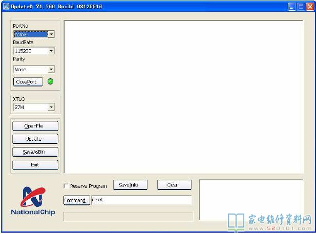

下载器的功能除了有下载文件到STB的功能外,还能针对我们的代码结构,实现了代码合并,同时还提供串口打印的调试功能。 软件界面如图(1)。
图(1)
PortNo : 与STB连接的PC串口号。
 BandRate和Parity :配置串口的参数,使用默认设置。
 ClosePort/OpenPort :关闭/打开PC串口。
 XTLO : 选择晶振。
 Reserve Program :勾选表示保留机顶盒原有节目和系统参数。(只适用于同一程序的out.els.s文件)
 SaveInfo :保存当前信息。
 Clear :清空当前信息。
使用说明
 在使用本软件时需要注意,本软件中的各段地址与方案中的地址分配是否一致。本软件分配文件为:安装目录-->Lib-->GxFlashAddrAssign.h。 1、合并文件:点击[OpenFile]按钮-->多选打开以下文件-->点击[SaveAsBin]按钮
a)程序:\out\out.els.s
b)字库:\OpenSource\OsdDatumLib\Bmp\GxBmpLib.bin
c)图库:\OpenSource\OsdDatumLib\Font\Font.bin
d)开机画面:\OpenSource\OsdDatumLib\Logo\Logo.bin
2、下载文件:点击[OpenFile]按钮-->打开以下文件->点击[Update]按钮。
a)程序:\out\out.els.s
e)合成文件:FlashMap.bin
3、保存STB的回显信息:点击[SaveInfo]按钮。
