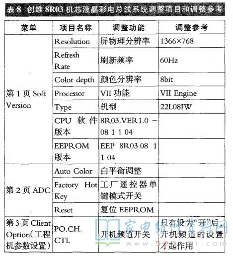

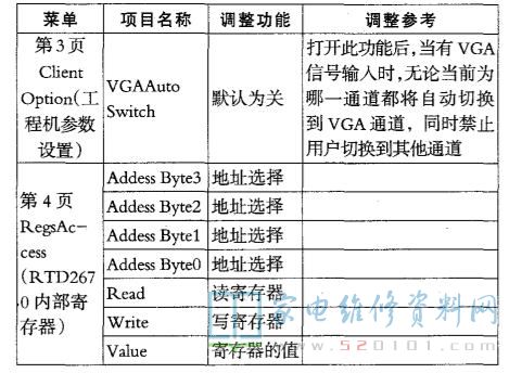

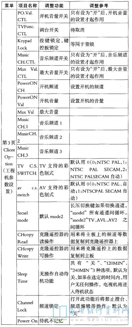

创维8R03机芯彩电工厂总线进入和调试
2013-09-03
作者:创维研究院第二研究所
2374
机芯:创维8R03机芯
进入方式
进入工厂菜单:按音量减到0,同时按下遥控器的“屏显”键进入。
工厂菜单根目录下,按右键或菜单键进入下一页
退出工厂菜单:按“屏显” 键,退出工厂菜单。
进入老化模式:首先, 把用户菜单—〉高级—〉菜单设置—〉菜单定时 改为关; 然后按音量减到0,同时按下遥控器的“交替”键;
退出老化模式:按遥控器上的“电源” 键,进入待机,再按“电源”键开机,即可退出老化模式。
