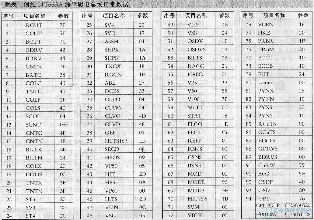

创维21T66AA总线的调整方法及正常数据
2017-09-02
作者:陆志耕
10246
进入方法:在收看状态下,先将电视机音量控制减小到0,按一次“屏显”键,再用收按住面板上的“音量键”不松开,同时按遥控器上的“屏显”键,此时屏幕右上角出现绿色“S”字符,机器进入维修状态。该机有94个调整项目,正常数据见附表
退出方法:调整后,遥控关机即可退出。
