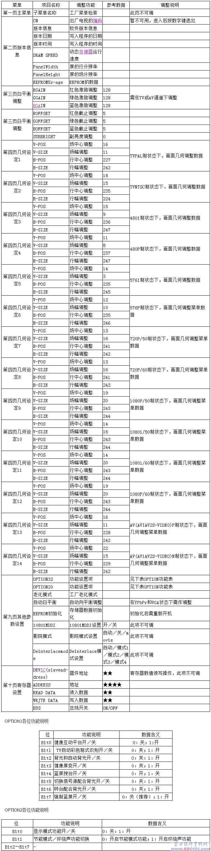

进入方式:按1次菜单键和3次交替键即可进入工厂模式,屏上显示工厂菜单。
调节方法及数据:按遥控器上的数字键0~9直接选择相应的菜单,按“音量+/-”键顺序选择调整菜单;按遥控器上的“频道+/-”键选择调整项目,按遥控器上的“音量+/-”键改变被选项目数据。VGA模式的相关参数,可在用户菜单中自行调整。
退出方式 :按菜单键即可退出工厂模式。
调整项目与数据
