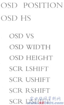

2字符位置调整
在工厂模式菜单下,按“菜单”键,直到出现如下菜单:
根据字符的具体位置调整“OSDPOSITION”中各项的值,保证各字符在屏幕上的位置适当。
