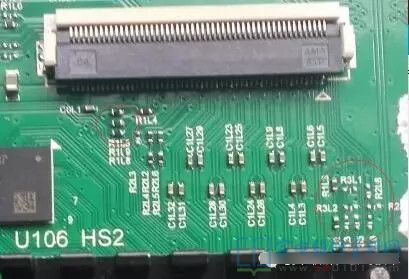

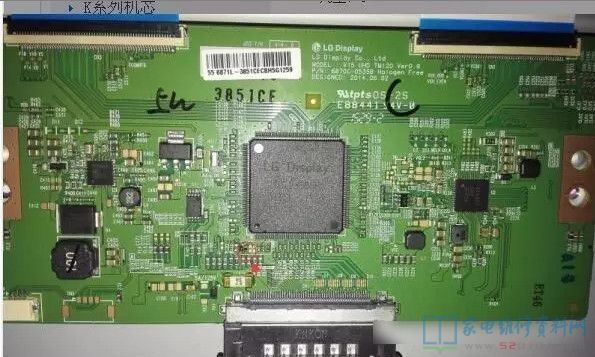

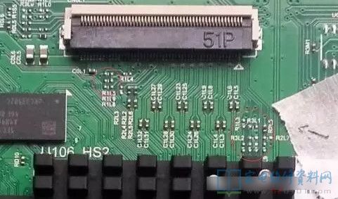

创维55E6000液晶电视(8H73机芯)主板代换
2018-05-20
作者:李利军
11769
此款主板有2种配屏:一种是LG 的,一种是华星的,前者多电阻的为LG玻璃后者为华星玻璃如果换的主板不一样图像大改屏参改不过来,把驱动板上的R121短接 就可以正常。
