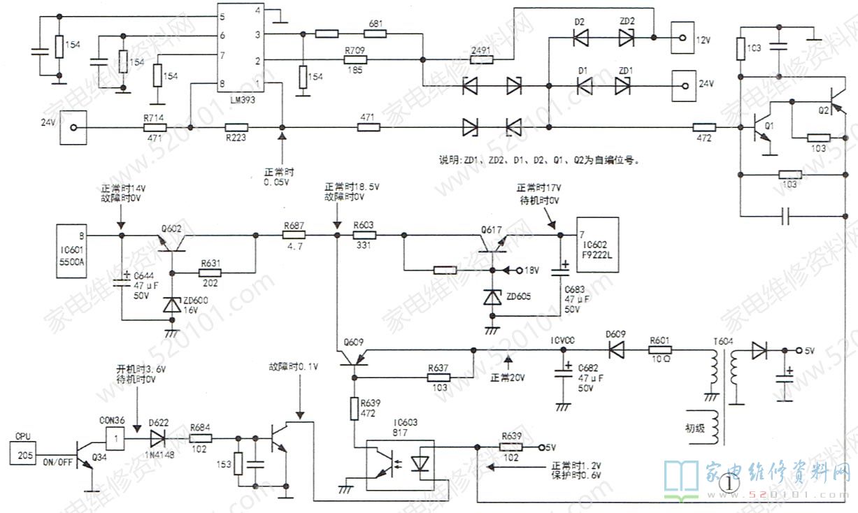

开机后检测插座CON36①脚的开/待机电压能在3.6V(正常开机)与oV(待机)之间转换,如图1所示,这说明CPU的205脚至开/待机控制三极管Q34的c极之间的电路正常。测得光耦IC603的①脚(即二极管的正端)电压在故障时为0.6V,正常时为1.2V。 这说明故障时IC603内部的发光二极管不发光,Q609、Q617、Q602均截止,无vcC电压输出,则IC601的⑧脚和IC602的⑦脚得不到14V和17V的正常供电而停止工作。
将IC603的次端③、④脚短接后(即强制启动主电源)试机,电源输出的12V和24V电压正常且稳定,这说明PFC电路和主电源电路均无故障,到底是何原因引起的呢?试机发现,在刚开机瞬间机内发出一声轻微的“吱"声,随后消失,这说明在启动时电路可能随即又进入了保护状态。恢复电路后试机,发现在刚开机瞬间,24V电压从30V降为2V左右,这进一步说明故障系保护电路起控所致,于是首先检查24V、12V过压保护电路。该部分电路元件多为贴片元件,且安装在电源板反面,无位号(图1中位号为自编号)。ZD1、ZD2分别是24V、12V过压保护取样稳压二极管(ZD1 反向击穿电压是27V,ZD2是13V)。当输出的24V或12V电压因某种原因大幅升高时,zD1或zD2导通,使Q1饱和导通,Q2也随之饱和导通,IC603的①脚供电被强制拉低至0.6V(正常时约为1.2V),IC603 停止工作,Q609因基极得不到偏置电压而截止,Q617、Q602也随之截止,PFC电路与主电源电路不工作,从而实现过压保护。
断开ZD1后试机,主电源输出的各组电压均正常,图像、声音也正常,这说明故障原因是ZD1不良。换上H只稳压值为 28V的稳压二极管 后,故障排除。编者注:根据开机/待机控制信号所连接的电路,实施强制打开主电源PFC校正电路供电的方法,来确认主电源、PFC电路工作是否正常是非常重要的。该机故障如作者所述,短接IC603次级端进行强制打开主电源供电是一种较好的手段,维修人员还可采取短接Q609的c、e极或将R639一端接地,也可实现强制开机。此外,还可以将Q2断开,以此确认整机不工作与保护电路无关。
