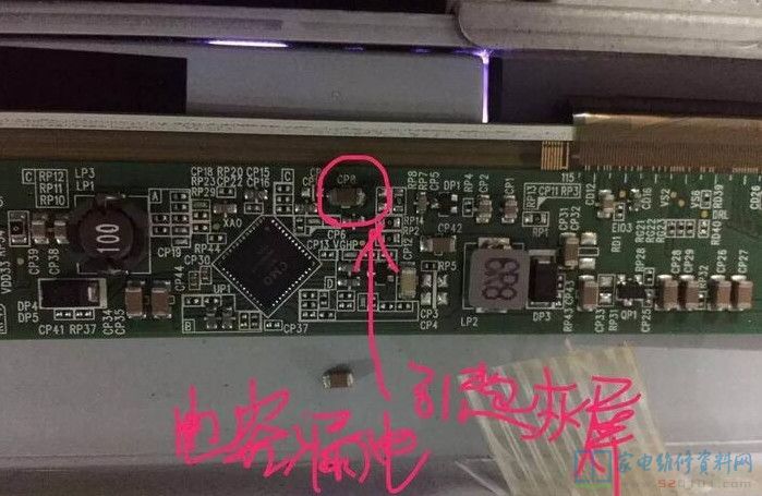

故障现象:笔者接修一台创维32E15HR液晶电视,故障表现为开机后背光亮灰屏。
故障检修:测量上屏12V电压正常,测VGH电压没有,再测各组电压对地阻值时发现CP8只有480欧阻值,代换后正常。具体请看下图:
