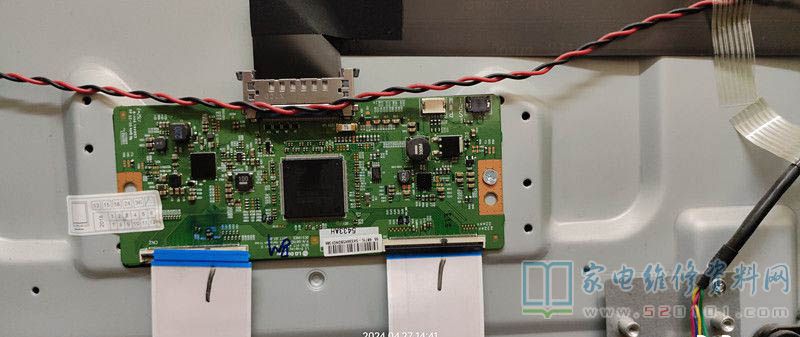

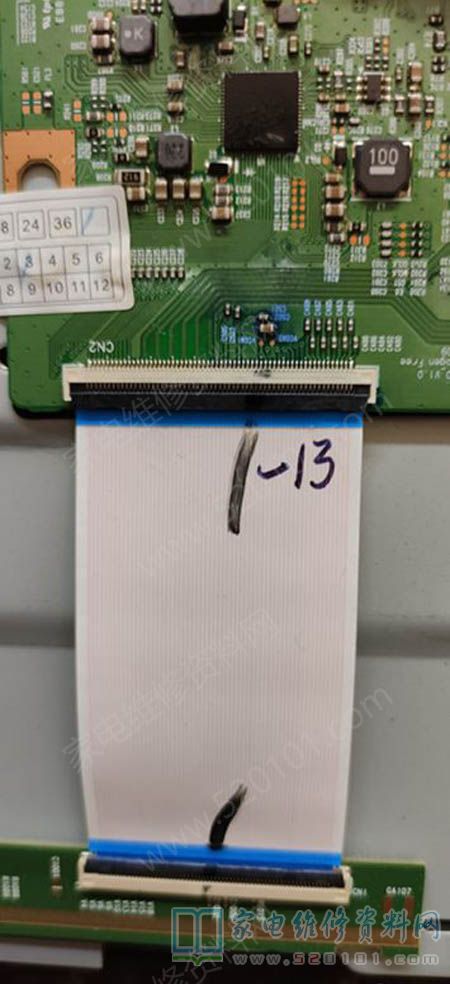

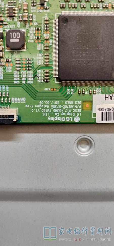

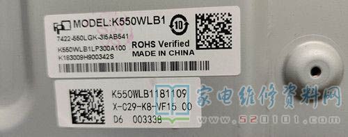

已接修多台创维55U6液晶电视出现图像满屏横线,该机采用的是LG屏,故障具体表现是有规律抖动的现象,此现象一般这个都是屏故障,是LG屏通病,按照下图所示隔离排线1-13脚后即可修复。
