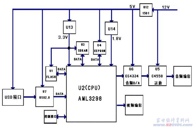

电路原理
USB多媒体播放模块采用专用IC对多媒体文件(MPEG/JPG/MP3)进行硬件解码处理。 独立子系统设计,与电视机其他模块独立。 采用USB2.0接口IC,具有较大的数据流量。

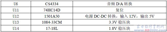

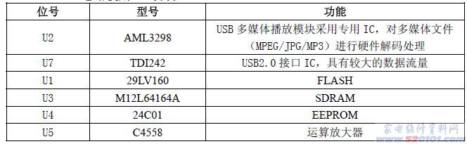

一、 USB电路使用IC说明
二、USB电路框图

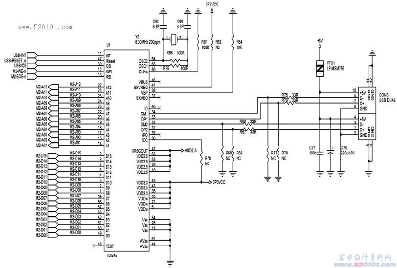

三、USB接口电路
如上图所示,USB的接口电路使用USB2.0接口IC TDI242对USB口输入的信号处理,TDI242有两个USB设备的信号输入口(TDI242的31、32和33、34各为其一)。在液晶电视中设有两个USB接口,在早期的产品中,两个USB接口都可以接插USB设备。后期机器中P口就不能读取USB设备的数据了,只作为D口的电源支持。
USB 设备中的数据被读取后经CON3的1、3脚送入TDI242的31、32脚,在TDI242中进行数据处理,处理的数字信号直接和AML3289进行数据交换,将USB设备中的信息传递给AML3298。

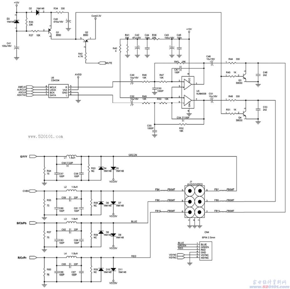

音、视频输出接口电路
如上图所示,在AML3298中,视频数据流经过处理后与OSD混合再经过编码后交给视频DAC,然后就由22、25、28脚输出,经过高频补偿后送到主板电路的DPTV中处理。 AML3298处理输出的数字音频信号经U6(CS4434)D/A转换成模拟音频信号,再由双运放U5(NJM4558)放大,放大后的模拟音频信号送到电视高频头板的NJM1144中与其他信源的音频信号进行选择切换。 电路中,Q1、Q2及其外围元件组成静音电路,正常工作时,AML3298的56脚为高电平,Q1、Q2截止,Q3、Q4的基极电压为0V,截止,运放NJM4558正常输出音频信号,静音时,AML3298的56脚输出低电平,Q2导通,Q3、Q4饱和导通,将NJM4558的音频输出脚对地,静音。Q1、C40、D2组成关机静音电路,USB电路正常工作时,Q1截止,电源经D2给C40充电,对USB板的音频输出无影响。关机时,C40的充电电压使Q1导通,Q3、Q4导通,静音。

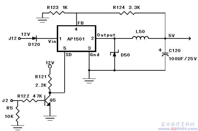

系统控制
AML3298内置32bit CPU,可以实现USB功能的全部控制。USB板电路的供电受主板CPU的控制,USB板供电电路如图所示。电视不进行USB功能操作时,主板CPU TMP93CS45F的12脚输出0V电压,控制USB板上Q5截止,AP1501的5脚悬空,其2脚无5V电压输出,USB板电路不工作。当进行USB功能操作时,主板CPU TMP93CS45F的12脚输出5V电压,控制USB板上Q5导通,AP1501的5脚接地,2脚输出5V电压,USB板电路工作,AML3298的59脚直接接收电视接收头送来的USB操作功能的遥控信息,读取、处理USB设备中的信息。 AML3298的复位为低电平有效,使用反相器U11(74HC14)与C35实现AML3298的硬件复位。电路中,U4(24C01)是AML3298的EEPROM;U1为AML3298的外挂FLASH;U3是AML3298外挂的SDRAM。
