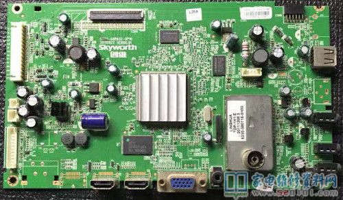

最近维修一台创维32E61HR液晶电视,故障表现为绿灯不开机,按键无反应,这个绿灯是开机状态,红灯是待机。拆开机器,查各项电压正常,怀疑数据,找了数据换了也不行,后来查u18和u20,分别是1.8V和1.2V,实测有1.82V和1.1V,这个1.1V就少了0.1V,就是不行,换了后就正常了,2个都要比标注大才行,如果是其中一个低于标注都不能开机,1.19V都不行。
关于这个故障,很多同行遇到过,应该是通病。
