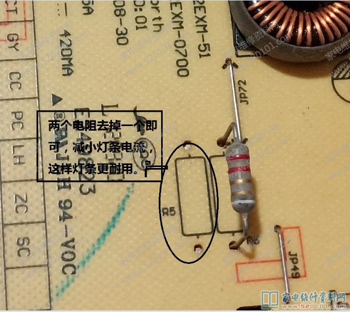

创维32E350E液晶电视灯条电流技改方法
2021-05-13
作者:周星宇
3121
针对创维32E350E液晶电视灯条的技改延长寿命方法如下图所示,两个电阻去掉一个即可,减小灯条电流,这样灯条会更耐用。特发此文,供广大维修参考。
