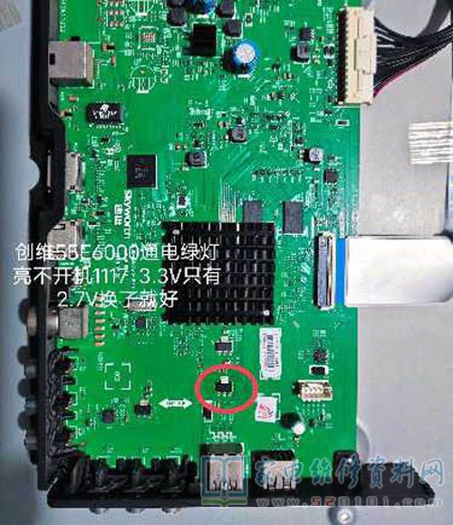

创维55E6000液晶电视通电绿灯亮不开机的故障维修
2024-04-29
作者:时光从影
1000
接修一台创维55E6000液晶电视,故障表现为通电绿灯亮不开机,检查发现1117 3.3V只有2.7V,于是换了一个1117 3.3V的上去,通电开机正常了,故障修复,具体如下图所示。
