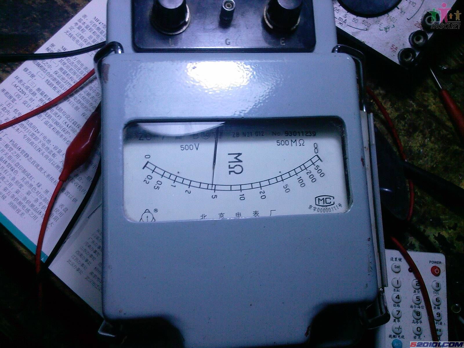

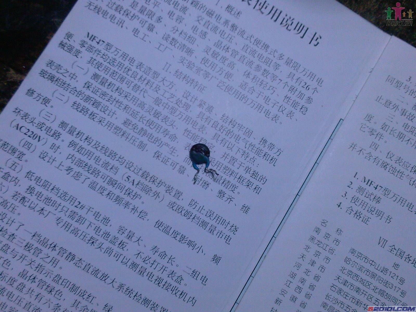

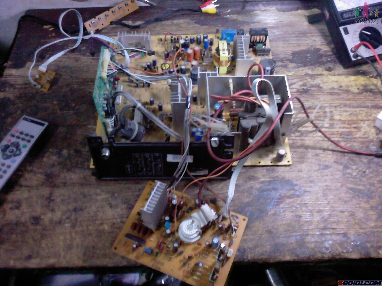

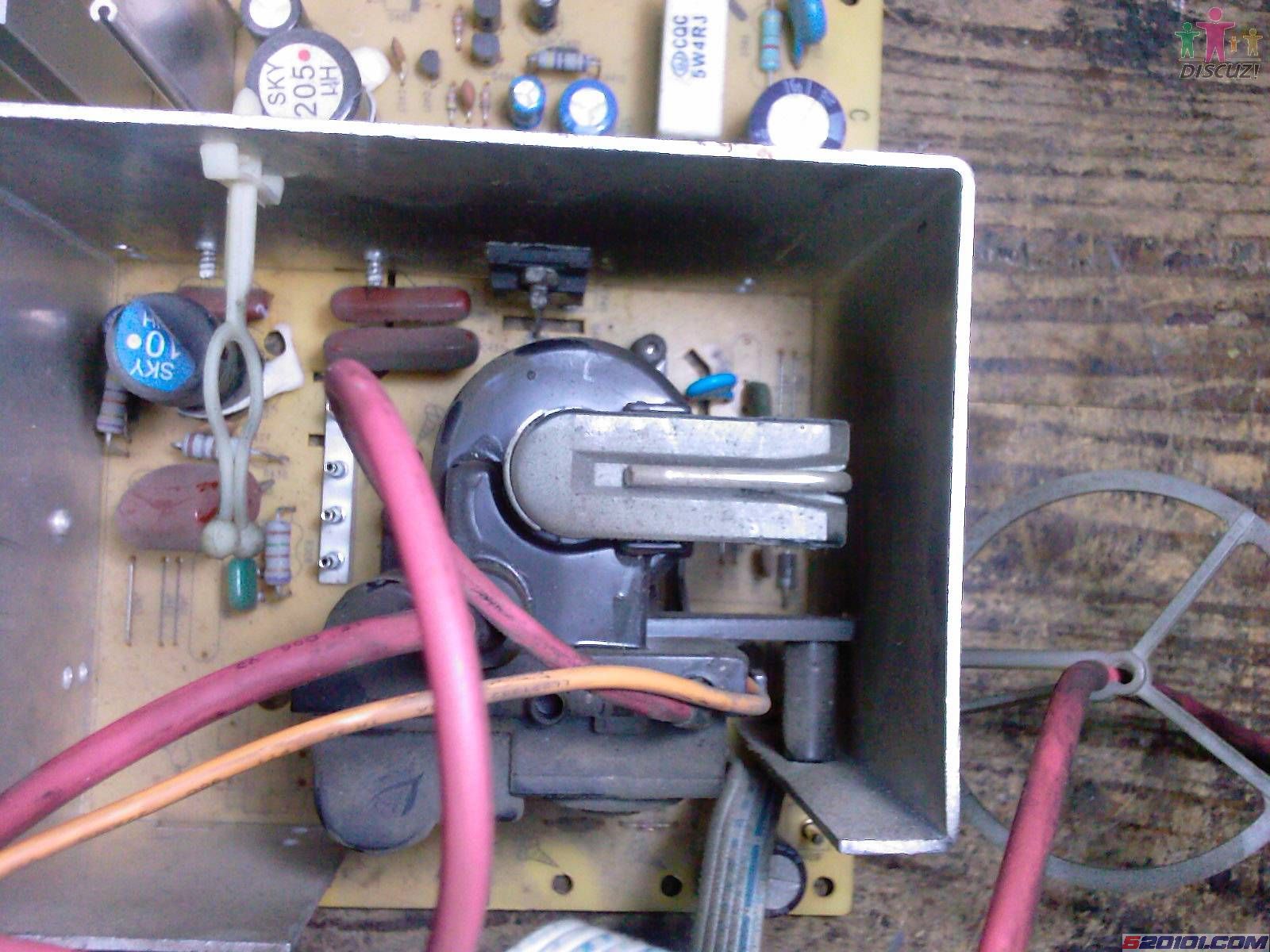

二次开机后只能听到一句伴音就保护待机了!!开盖检测发现主电压能随着开机信号上升到140V,但是就是行部分一点动静也没有?粗略地在线检查行部分有关元件并未发现明显损坏,再查场部分在路电阻和正负供电端也没发现问题?顺着数字板找到行激励信号输出端,发现该端子能随着开机信号直流电压在3.5----8V之间变化!这说明数字板应基本正常,应该还是哪边电路不能正常工作!而输出了待机信号!于是上网下载该机图纸,对照分析检测发现行部分的反馈电容C422有轻微漏电,经更换后试机机器已经正常
