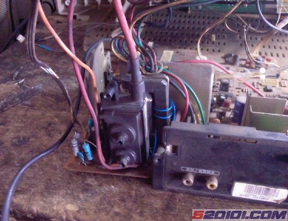

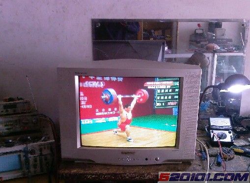

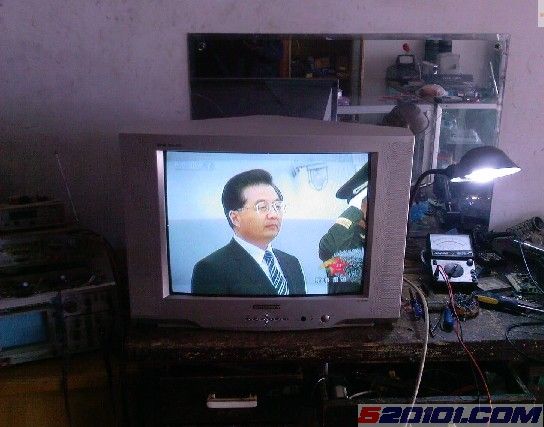

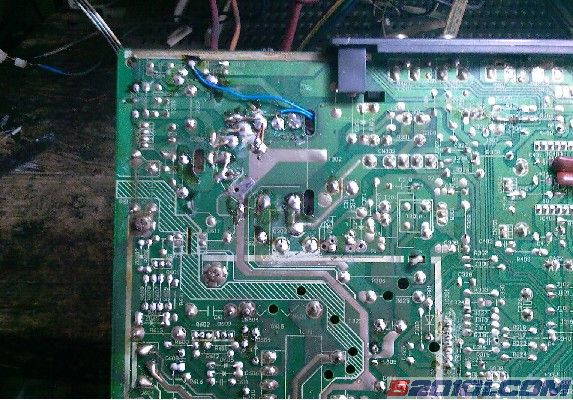

此机采用LA76810为主芯片,故障为三无经检测为高压包的高低压绕组击穿!由于手头无此型号于是决定用一日立旧板上的高压包来代换!!创维的包有如下特点。。180V.. 15V 25 V、 地 +B 行管C极 ABL而日立的包如下190V 11V 25V 地 +B 行管C极 ABL两只包差异很小,只需把11V绕组电压提高到15V就基本满足要求!!!经代换后机器已经修复.
