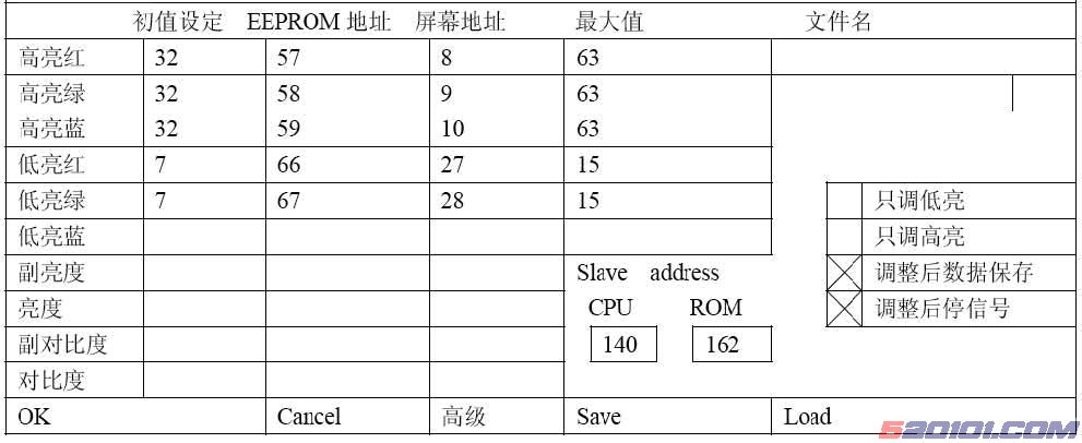

6、白平衡调整
手工调试:快捷键调节单项GRN、RED 、WPB 、WPG、WPR,通过CA100 标准。生产线上,同其它机芯一样,通过电脑和白平衡仪调即可。附2:白平衡参数调试设置表,见下表:

附3:工厂单项调节列表
进入工厂后按“频道加”键或快捷键选择各项。
显示 |
含义 |
缺省值 |
AGING |
按右键进入老化模式 |
按“搜台”键进入 |
AGINGBUSY |
老化模式中 |
按“清除”键退出 |
RFAGC |
AGC 调节 |
0x16 |
健康互动平台键 |
AGC |
AGC 速度 |
0x03 |
PE 模式下可调 |
GRN |
暗平衡(绿) |
0x07 |
数字键5 |
RED |
暗平衡(红) |
0x07 |
数字键4 |
WPB |
白平衡蓝 |
0x20 |
数字键3 |
WPG |
白平衡绿 |
0x20 |
数字键2 |
WPR |
白平衡红 |
0x20 |
数字键1 |
VG2: |
帘栅调整 |
OK |
屏显键 |
ADC |
ADC 校正 |
0x00 |
均衡器键 |
