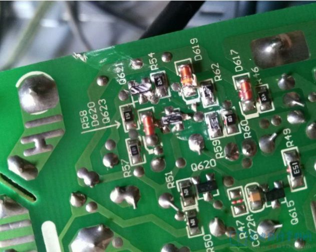

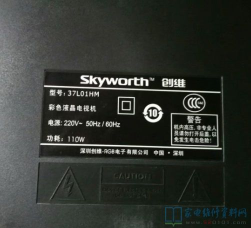

本人近期接修一台创维37L01HM液晶电视,客户说在家屏幕一闪一闪不正常。通电试机蓝灯亮,背光无反应;按待机开关 红蓝灯转换正常。开机发现5V正常 12v 24v没有!关机时发现屏幕闪了一下 ,然后再次开机 发现12V和24V不稳定。测PFC375V基本正常,然后查待机电路正常。确定是电源板问题;这类毛病多是副电源给主电源芯片供电的电压不稳引起,查主电源芯片供电脚法相正常时16.8V 屏闪时8-12V波动,对比以前的病例确定就是类似的毛病!先查病例上的R44 R45发现不是;然后地毯式轰炸....R54 472贴片电阻无穷大 在破板拆一同样 换上 试机5分钟没有问题,机器一切正常。
对比发现类似的毛病不是PFC就是副电源毛病,基本都是电阻变质居多;这个电阻应该是参与PFC电路的,开路造成带不了负荷!
