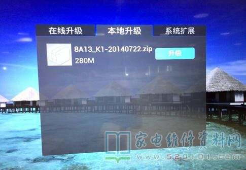

如果用户电视系统完好,需要刷机,请坐如下操作:
1. 请把8A13_K1_XXXX.zip升级包放到U盘根目录下,插入电视的USB口(刷机包可以某宝购买,或者在本网搜索下载),
2. 然后在电视的主页选择“系统升级”-“本地升级”,选择刚刚放进去的升级包,点击“确定”升级。如下图:

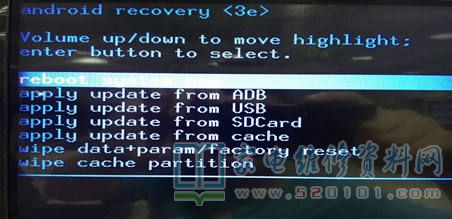

一般出现这种情况是因为某些原因造成升级失败所造成的,通常这种情况下电视都会进入recovery菜单,这个时候你需要做如下操作:
2. 选择“apply update from USB”,然后选择对应的升级包即可

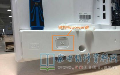

这种情况是指插上电源后,电视完全没有反映(待机除外),那么作如下操作:

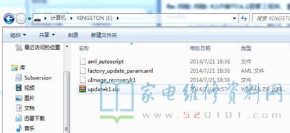

1. 把当前文件夹下的aml_autoscript,factory_update_param.aml,uImage_recoveryk1三个文件放到U盘根目录下
2. 把8A13_K1_XXXX.zip重命名为updatek1.zip,放到U盘根目录下
3. 把U盘插到电视上(U盘中方的文件如下图1所示)
