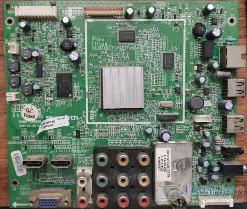

针对创维32E20RN液晶电视,其主板是
5800-A8R610-0000
,故障表现是通电绿灯亮,死机、开机困难,自动关机等软故障。故障原因是C383变质导致的,更换加大到220uF即可。
