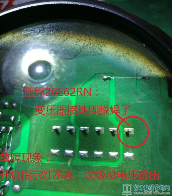

创维26E62RN液晶电视指示灯不亮的一例特殊故障
2020-12-30
作者:杨冬林
3437
前一段时间接修一台创维26E62RN液晶电视,故障现象是通电不开机,拆开机器,经过排查是主变压器次级接地脚脱焊了,产生次级电压全无,导致的不开机现象。点焊(补焊)就好了,故障修复。
