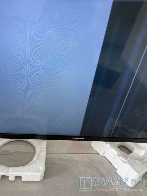

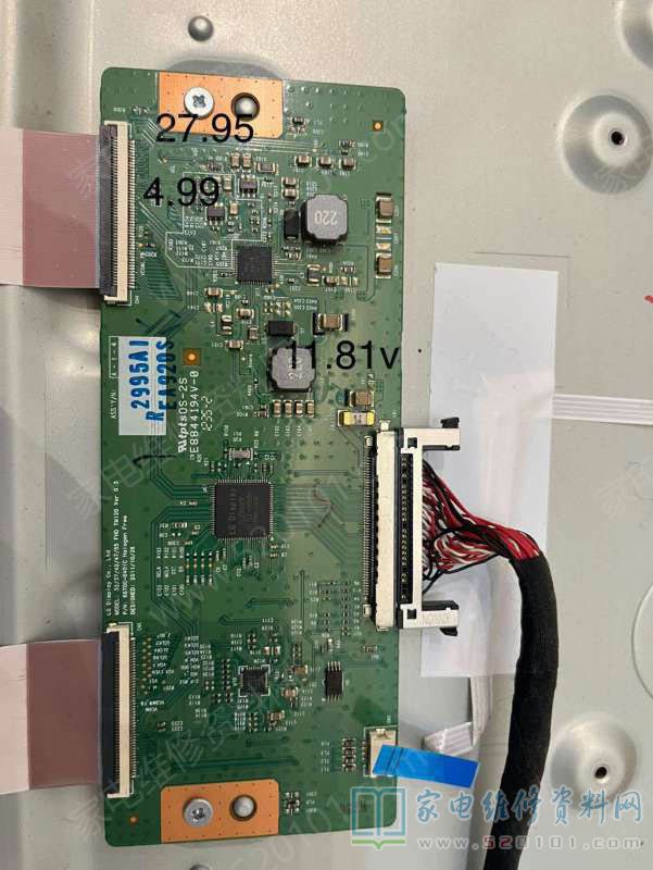

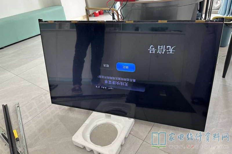

接修一台创维47E800A液晶电视,开机灰屏(有声音无图象)。拆机,测逻辑板各电压,如下图所示。

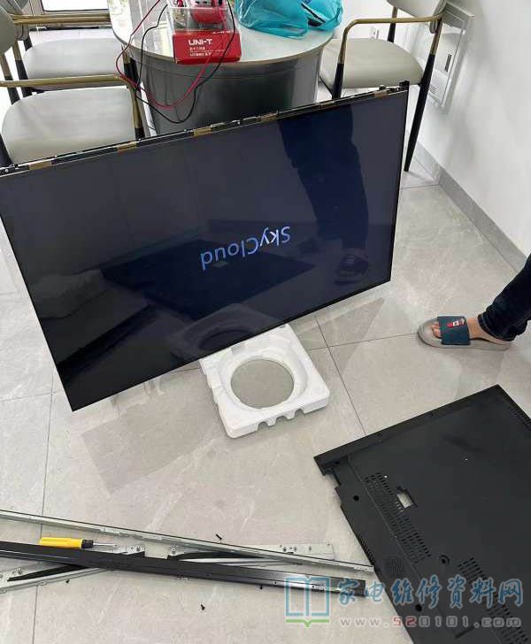

各电压正常,怀疑屏问题,断排线,如下图。

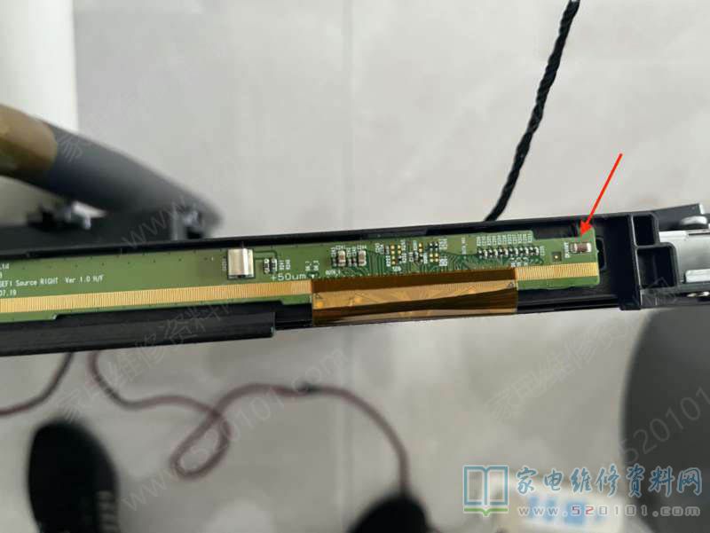

感觉没戏,不死心,拆底部,看看是否是边板问题。
边板型号
万用表开蜂鸣档,测各个电容,发现最后一颗电容短路。

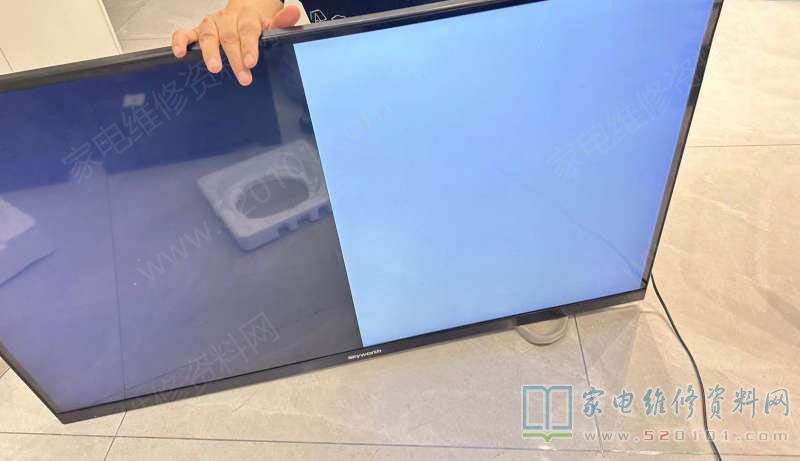

开烙铁,拆除,再开机。仍然灰屏,再进行断排线。

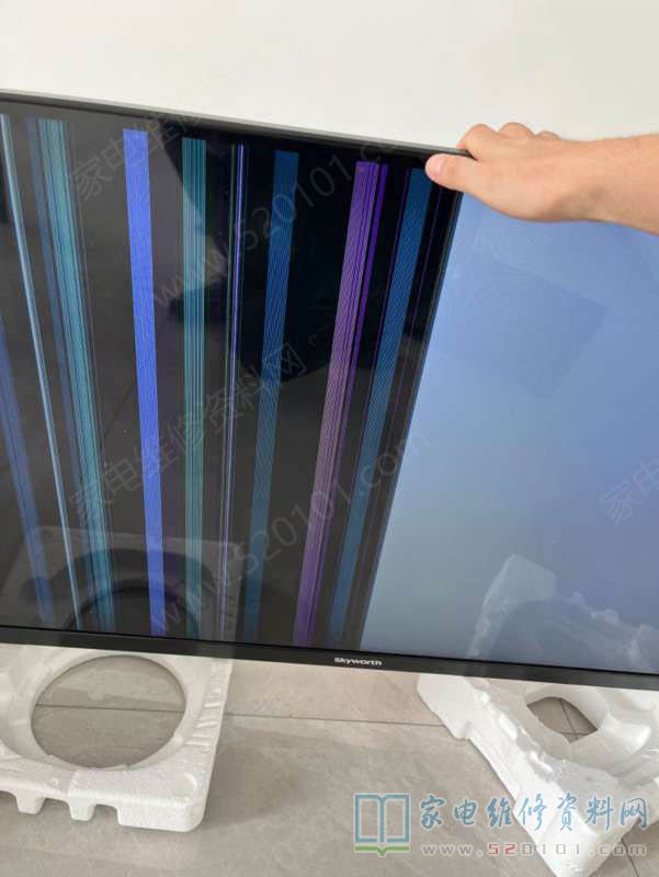

发现断左排后刚才拆电容的右屏无拉丝且隐约见sky字样,果断进行纸片大法,将左排线自内而外贴8根,再次开机。
故障修复。
