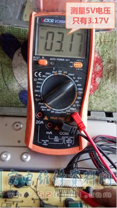

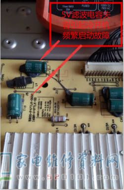

创维42E60HR液晶电视冷机开机后频繁重启的维修
2022-02-22
作者:营后家维
2555
接修一台创维42E60HR冷开机频繁启动(冷开机反复自动开关机),故障原因是5V滤波电容C46、C53损坏引起,换后一切正常。
