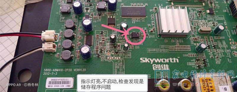

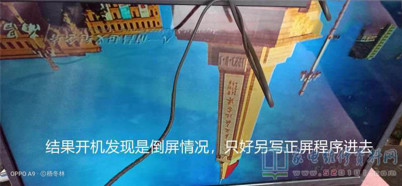

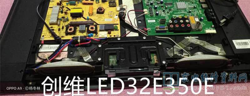

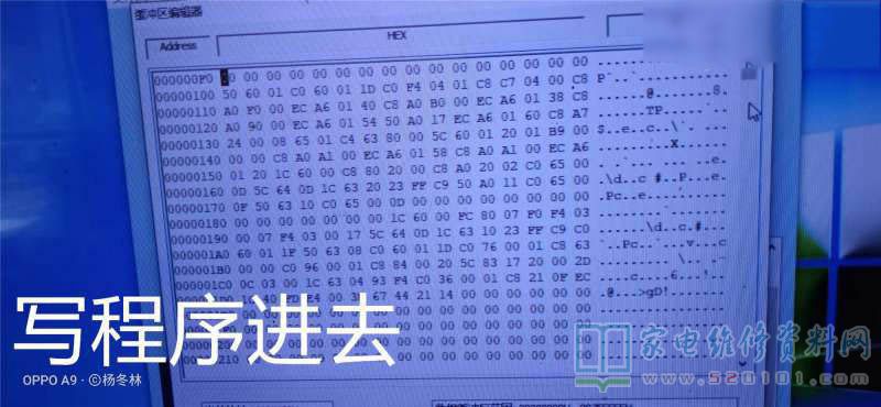

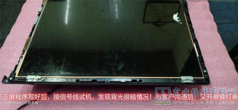

接修一台创维LED32E350E,上电开机不启动,指示灯亮,按待机键及遥控都没反应。拆后盖检测电源板各输出电压都正常,感觉是主板程序问题。于是,拆下储存块写入此机的程序,开机发现倒屏情况。又找来正屏程序写入,终于出来正屏图像,但图像却非常的暗,于是又跟客户沟通,继续换灯条。

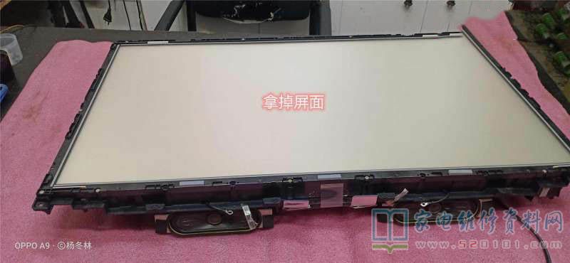

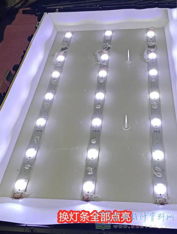

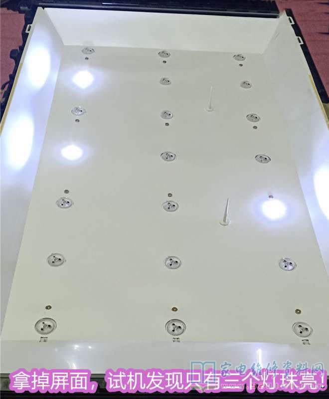

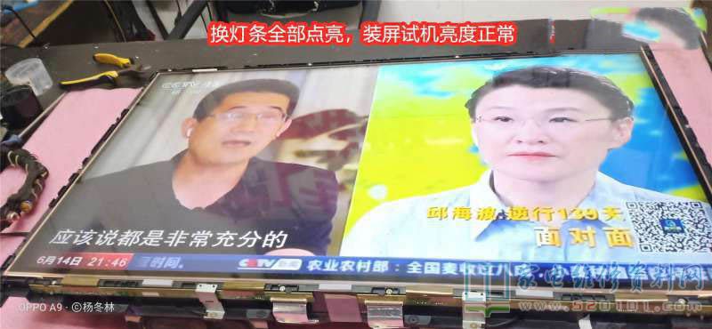

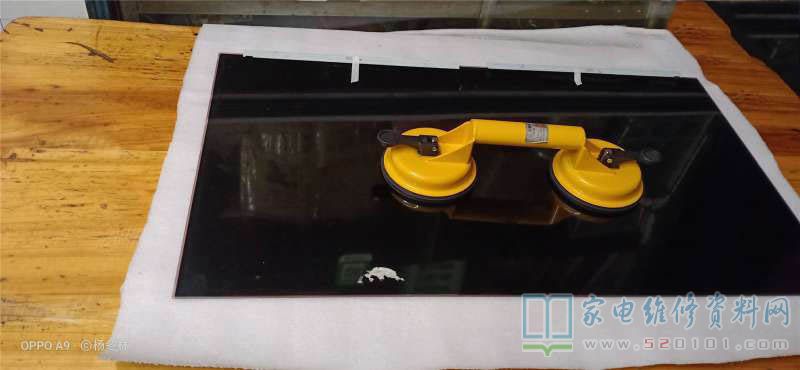

拆屏,露出灯条,上电试机,发现只是三个灯珠点亮!难怪屏幕很暗了。于是又按原机装入3V/珠,三条灯条进去。装好后试机全部点亮,装屏试机图像亮度正常了。
