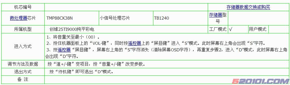

凭经验可能行电路有短路所致,拆机量果然如此—行包短路,几个脚全通,该机行包型号为JF0501-2138 5101-051229-00,到经销商买了一个原装创维行包型号为买的是BSC29-2422Q 5104-051229-00,上机后图像出现,但是行副两边不到边,于是准备进总线调整,该机进总线如下图,将有一项 WID数值调大后行副正常
