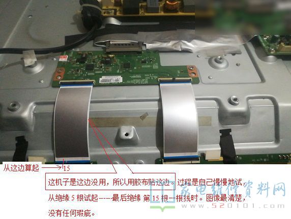

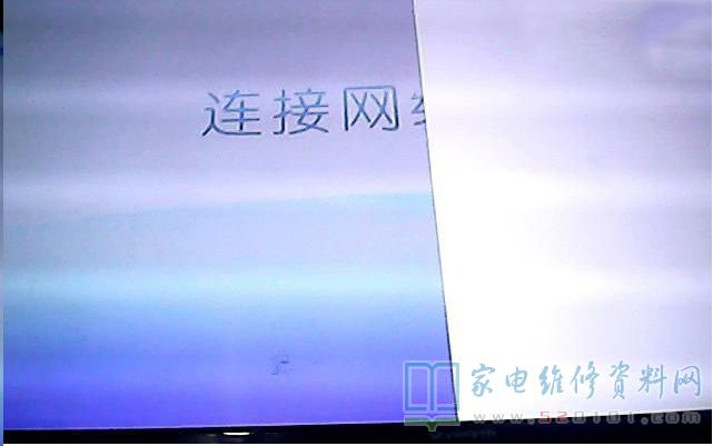

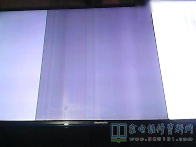

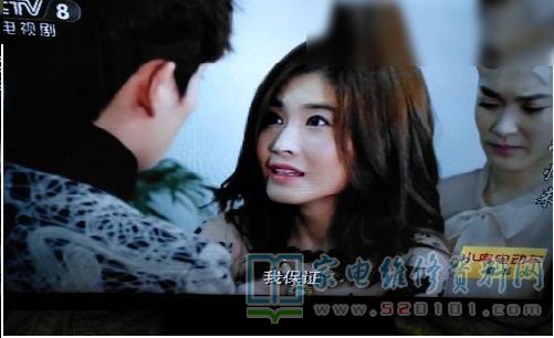

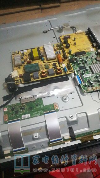

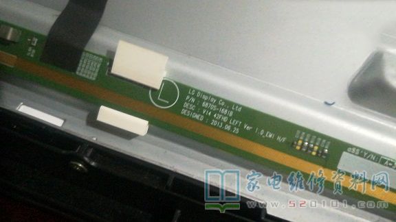

接修一台创维42E361W液晶电视,故障表现为花屏,开机测量电压正常,解决此故障的方法是如下图5所示,按照图中的摆放,从左边算起5根试起到最后绝缘,当隔离到第15根线时,图像最清楚,没有任何瑕疵。
