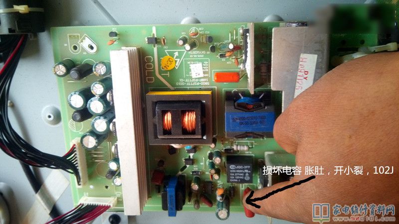

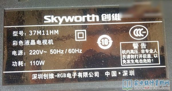

接修一创维37M11HM液晶电视,故障表现为开机十几分中后自动关机,指示灯不亮,关机再开机的话时间更短,网上查了一下资料说是上拉电阻故障,此机电容烧损;后来才知此为该机通病,电容 450V 102J的质量问题,只不过有时烧了会将周围电阻、稳压二极管等烧了。
拆机,直奔该电容果然外形已开裂,从旧板拆一个电容换上后开机正常,试机也正常,故障修复。
