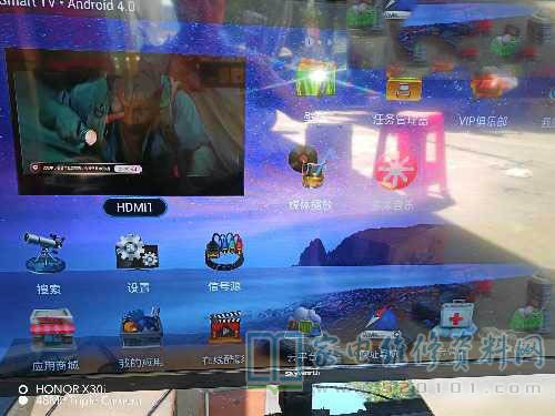

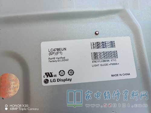

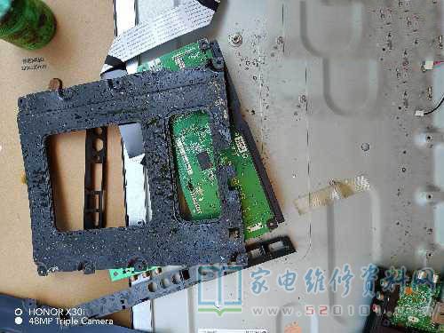

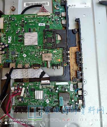

接修一台创维47E600F液晶电视,故障表现是开机绿灯亮,不开机。测待机5V正常,P0Wer,24V,12V都正常,BL-0N无,确认主板故障。主板型号:5800-A8M500-0P60.屏:LC470EUN。考虑到该机型主板易坏,决定换板。(事后确定该主板因用户长期未用,背面腐蚀严重)。

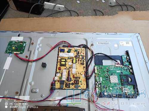

刚好手里有一台创维47E600Y,主板型号:5800-A8S020-0P10,屏型号也是LC470EUN。屏线看着不一样,实际上在逻辑板上直接插上即可,安装孔也一致,其它的插座也一样的,直接上机,一切正常。
注:换后指示灯开机显示红色,待机是绿色,按键也错乱,换烂屏机上的键板正常。
