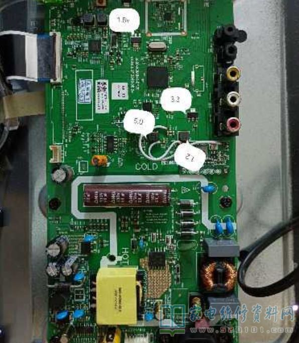

接修一台创维32X3液晶电视,故障表现为指示灯亮绿灯不开机,拆机后检查个小信号,最后发现供电电压发现1.2V没有,用1.2V供电芯片代换上去后故障排除。
