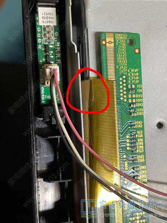

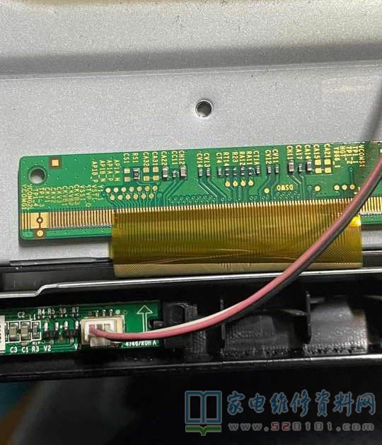

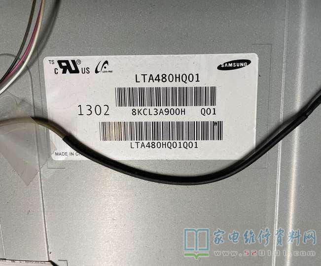

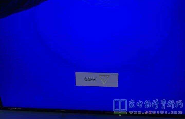

用刀割法修复创维48寸电视(三星屏)灰屏的故障
2023-05-07
作者:chenjiantao0626
4995
本操作如下图2所示,割了COF十三根,割模块排线动手前需谨慎操作。割完之后会有一点点轻微瑕疵,专业人员看得出来,用户是看不出来的。
