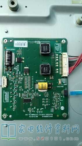

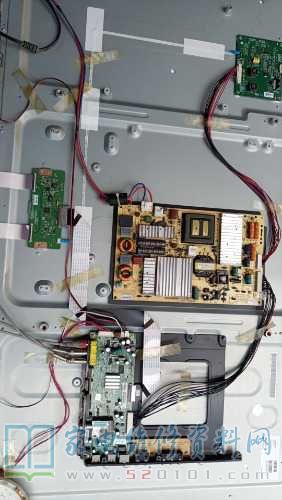

黑屏后,测背光驱动板24V及控器电压都正常,肯定是背光问题,怀疑背光老化引起的,5组灯条吧,把它们一起在驱动板上一起并接,开机,还是保护。背光驱动板与逻辑板有一根细排线连接,断开,开机,背光点亮不再保护。但是只开机那会儿有画面,然后异常画面变为灰屏。

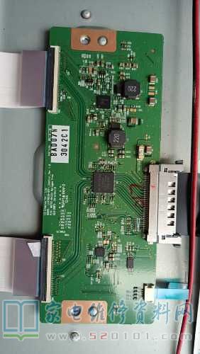

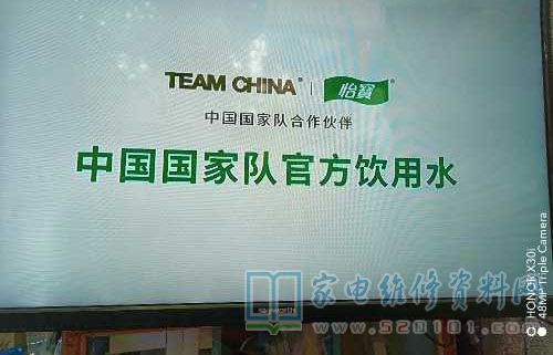

肯定屏有问题,LG屏,分别隔离左右屏线试验。隔离右边屏线后,开机完美的显示,粗横线也没有了,具体如下图所示。
