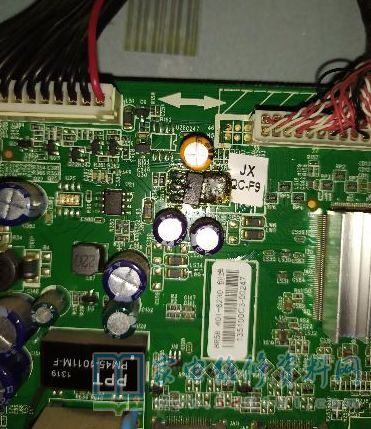

接修一台创维42E321W液晶电视,故障表现为绿灯亮不开机,开机测电源板正常,判断问题在主板,测u24电压为2.0v,更换LD1117,开机正常。
