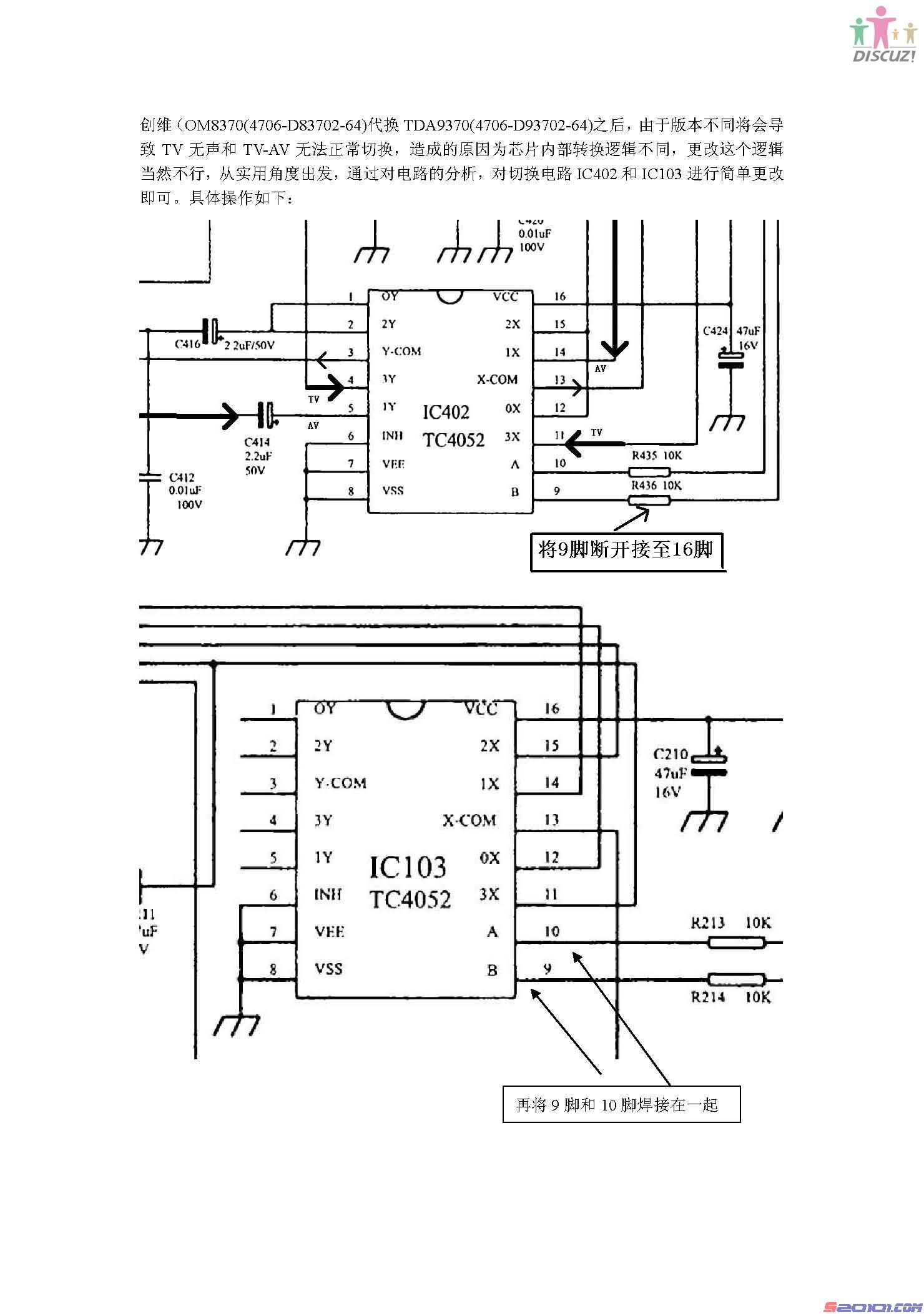

创维3P30机芯超级芯片巧改动
2008-02-24
作者:
2828
创维3P30机芯超级芯片损坏,型号为TDA9370(4706-D93702-64),用手头现成的OM8370(4706-D83702-64)代换,由于版本不同,TV将会无声,TV-AV转换将会失常,采用下述办法可以简单的解决问题。
