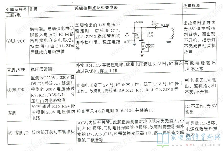

创维168P-P5F011-00电源板5V电压形成块FSL206参数
2022-05-21作者:曹鑫铭802评论
