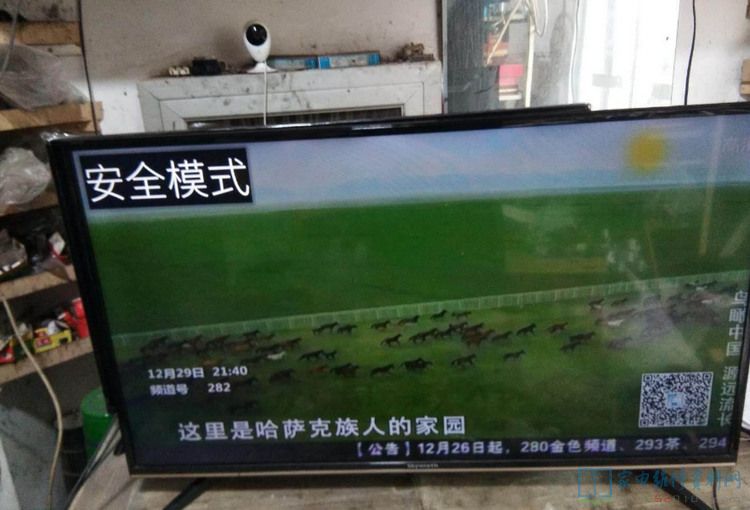

本人接修一台创维40E3500液晶8S62机芯在画面左上角出现安全模式,如下图所示;解决办法是:进入主页,进“关于本机”,选择“本机信息”,在“本机信息”的界面下,依次按遥控器上按“上 上 下 下 左 右 左 右”(不是左左右右,是左右左右 看清楚哦)即可进入工厂菜单。工厂菜单—>其他设置——》safemode设置为关,多按几次遥控返回键退出工厂,遥控关机。(看下屏参对,再退出安全模式)是上 上 下 下 左 右 左 右 不是上 上 下 下 左 左 右 右。
