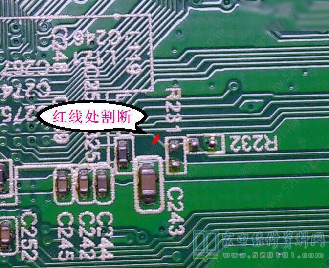

如果遇到创维8S50机芯液晶电视,出现无屏供电和屏电压低造成黑屏,请按照以下方法进行灰屏技改,首先在图1中红线处隔断。

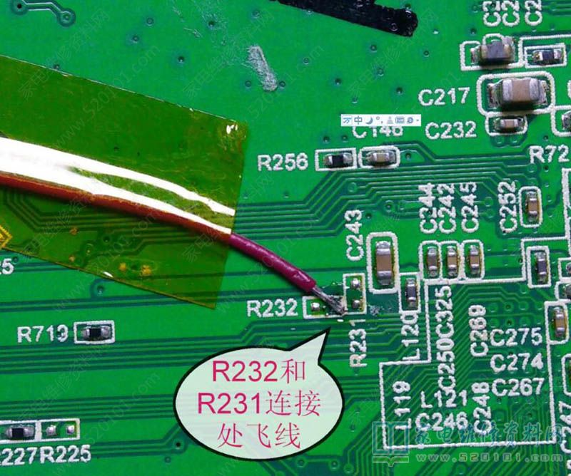

然后在R232和R231连接处飞线。

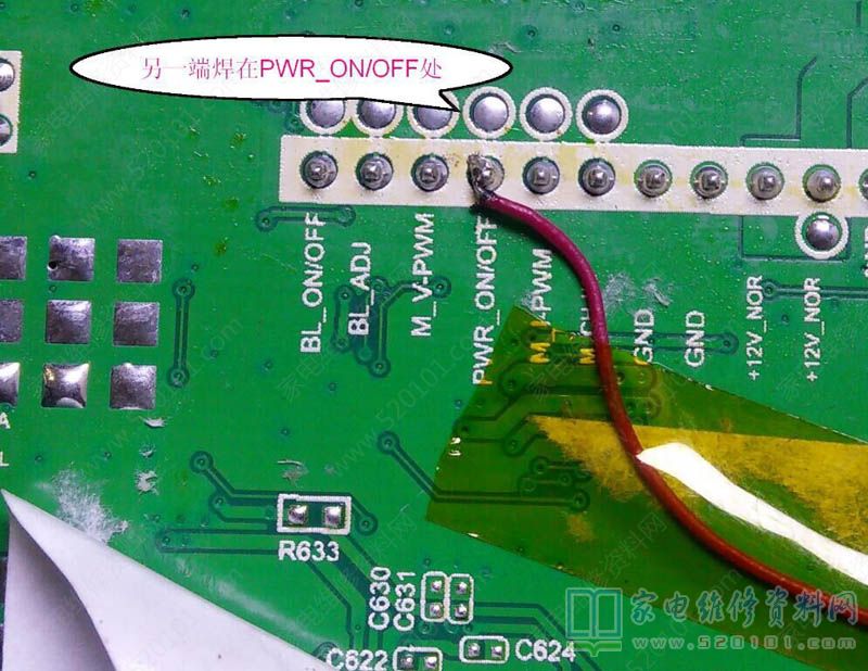

另一端焊在PWR_ON/OFF处。
