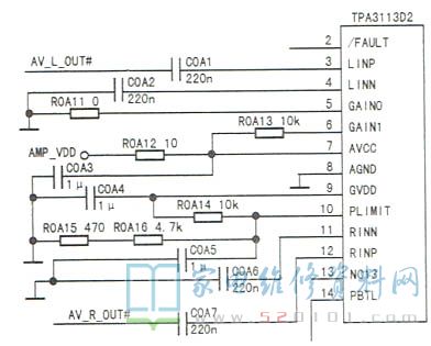

接修一台创维32E3500型液晶电视(9R43机芯),故障表现为伴音声音小。该机伴音功放采用TPA3113D2。本故障主要与功放的⑧脚功率限制端,⑤、⑥脚增益设置端,③、④脚R、L音频输入端电路通道及功放自身有关,相关电路如图1所示。
检查⑤、⑥脚外接元件均正常,怀疑①脚功率限幅电路有故障,因为此脚电平大小影响功率输出信号的幅度。检查10脚外接的分压电阻R0A14~R0A16 (对⑨脚内电路产生的6.9V分压),发现R0A14阻值增大,导致10脚电压下降。更换ROA14后试机,故障排除。
