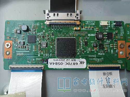

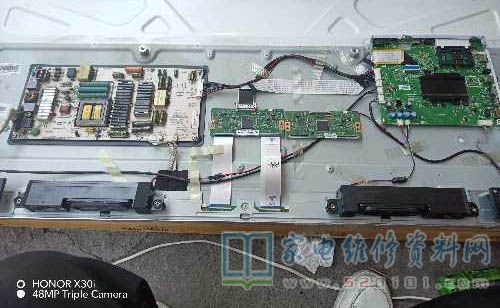

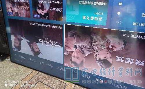

创维55G720S液晶电视屏幕图像抖动有粗线的故障维修
2024-08-10
作者:夏师傅家电维修
965
接修一台创维55G720S液晶电视,故障现象是屏抖动且底部拉粗横线,逻辑板型号是LG6870C-0738A,直接上技改逻辑板6870c-0854并上好断Y屏线,完美修复。
