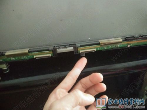

创维液晶电视采用LC470EUN-SFF1屏出现灰屏,一般是由Y轴短路引起,如下图所示,用透明胶断开此处即可,希望帮到各位同行,仅供参考。
