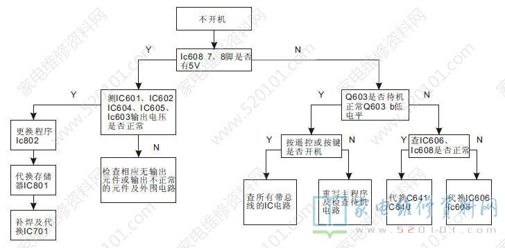

1、不开机的故障维修思路

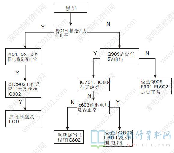

2、黑屏的故障维修思路
3、故障维修实例
1、引起不开机的故障元件: IC802\IC801\IC606\IC608\IC701 \C641\C640。
2、引起黑屏的故障元件: IC902\F901\Q1。
3、引起水印、花屏的故障元件: IC701、 IC804虚焊。
