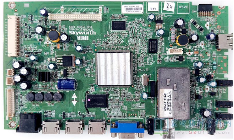

创维42E65SG液晶电视有时绿灯不开机的通病维修
2023-05-14
作者:科技城
4112
关于创维42E65SG这款机器通病,主要更换U27/1117和三个16v/100uF电容故障即可解决,仅供大家参考。
