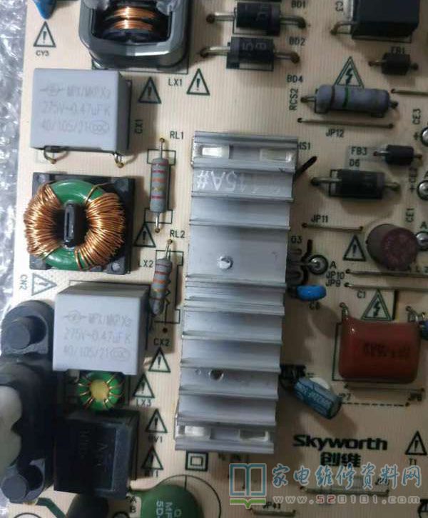

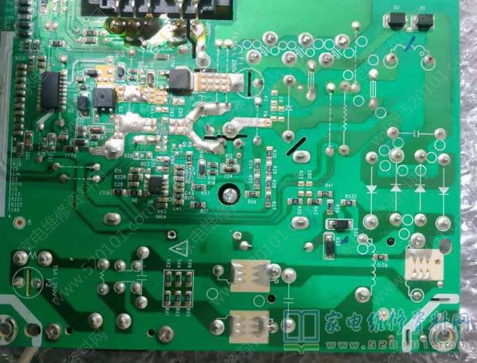

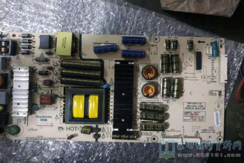

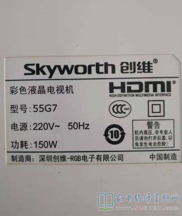

接修一台创维55G7用户拿来,反映关机再开机就电源指示灯不亮了。和客户谈好价格,开机检测电源板有300V输出,但无390V,输出端无12V和24V输出,也没有待机10.5V和21V,检测为0V(此电源板正常待机时10.5V和21V输出)。没有图纸就先拆下电源板测量D32和D33连接到RL1的RL2连接端有180V电压,但RL2到电源芯片端0V电压,翻过来看是两个22K电阻,不应该另一端电压为0V,在线测了下RL2发现无穷大,翻过来量远远超过22K有100多K了,拆下测量发现已经开路。

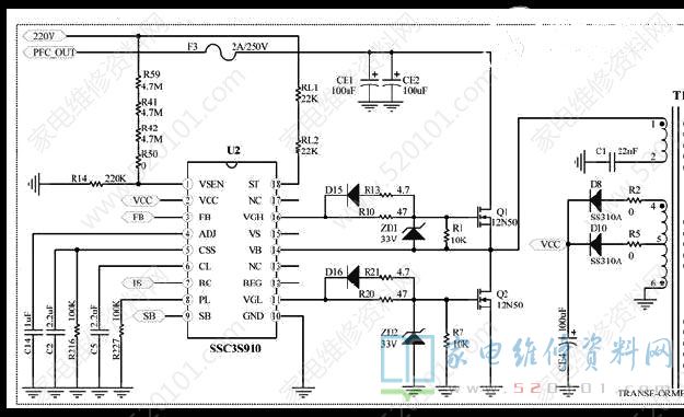

网上搜索了下资料如下:
220V 交流电经EMI 滤波,分两路送往后级,一路经BD1 整流、CE1/CE2 滤波,得到300V 直流供电,经F3 送到开关管Q1 的漏极;另一路经D31//D32 整流,再分两路,一路经R59、R41、 R42 降压,C26 滤波,送给U2 的①脚一个检测信号,另外一路经RL1、RL2 送给U2 的18 脚一 个启动供电,于是U2 内部电路开始工作,其中的震荡电路产生的信号经驱动,从U2 的11 、16 脚输出正负有一定延时驱动信号,经R10、R20 耦合,送到推挽功率开关管Q1、Q2 的控制栅极。 于是功率开关管Q1、Q2 交替饱和导通,Q1 导通时形成一个电流回路(PFC_OUT→Q1 的漏极 →Q1 的源极→T1 的①-②绕组→C1→地),Q2 导通时形成一个电流回路(C1→T1 的②-①绕组 →Q2 的漏极→Q2 的源极→地),U1、Q1/Q2、T1 及其外围元件组成的开关稳压电源电路开始 工作,得到48V、24V、12V 工作供电(此时开关稳压电源电路为低功率输出,待PFC 电路正常 工作后才是高功率输出)。
